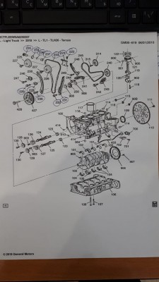

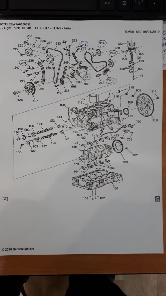

Кстати, я нашёл что я проценивал.
Звезды в моей проценке есть. Так же как и все необходимое.
Посмотрите у себя в Ватсапе
Алексей вам все с ценами присылал. Могу скрин скинуть
Вот и эти картинки из этих сообщений

Re: Катализатор, удалять или нет
У GM для замены грм на вашем моторе есть наборы. Я повесил две картинки, на которых указано, что в эти два набора входит.
Кроме этих наборов есть ещё список необходимых деталей, которые не указаны на этих картинках, но я их указал и проценил. Слова свои могу подтвердить скринами переписки.
Но это все вряд ли поможет решить вашу проблему. С чего бы я начал, я писал выше.
Надеюсь, что все у вас получится.
