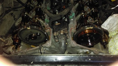

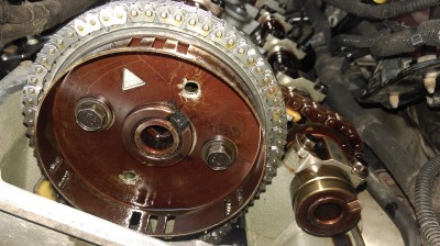

Блиать... всё собрал, завел, вылезла ошибка P0344... обороты до 2500, дальше отсечка... Было такое осенью, один в один, когда ГРМ нового обраца поставили и у него прорези на кольце для ДПРВ не совпали, расклепали кольцо со звезды старого образца и приклепали на новую звезду, авто поехал... а какого хрена сейчас ему надо я не понял...
Re: Система охлаждения
Проблема решена- https://www.drive2.ru/l/8973949/

Что-то не так... разгоняется тупо, на педаль газа в самом начале нажатия реагирует ооочень медленно либо вообще не реагирует, а если нажать побольше то выстреливает, и если после выстела кинуть педаль газа то иногда проскакивает удар под жопу, как будто от коробки пинок...
Двигатель работает не очень ровно.

согласен, сегодня поеду на диагностику.
Кстати проблема наблюдается на не прогретом двигателе, на горячем кажется нормально едет.

Нет, на холодном конкретно не едет, на горячем значительно реже... сегодня вот на горячую ездил нормально и уже было обрадовался, как снова жму а она не едет и прострелы в пламегаситель.

Либо воздух сосет, либо с метками косяк.
