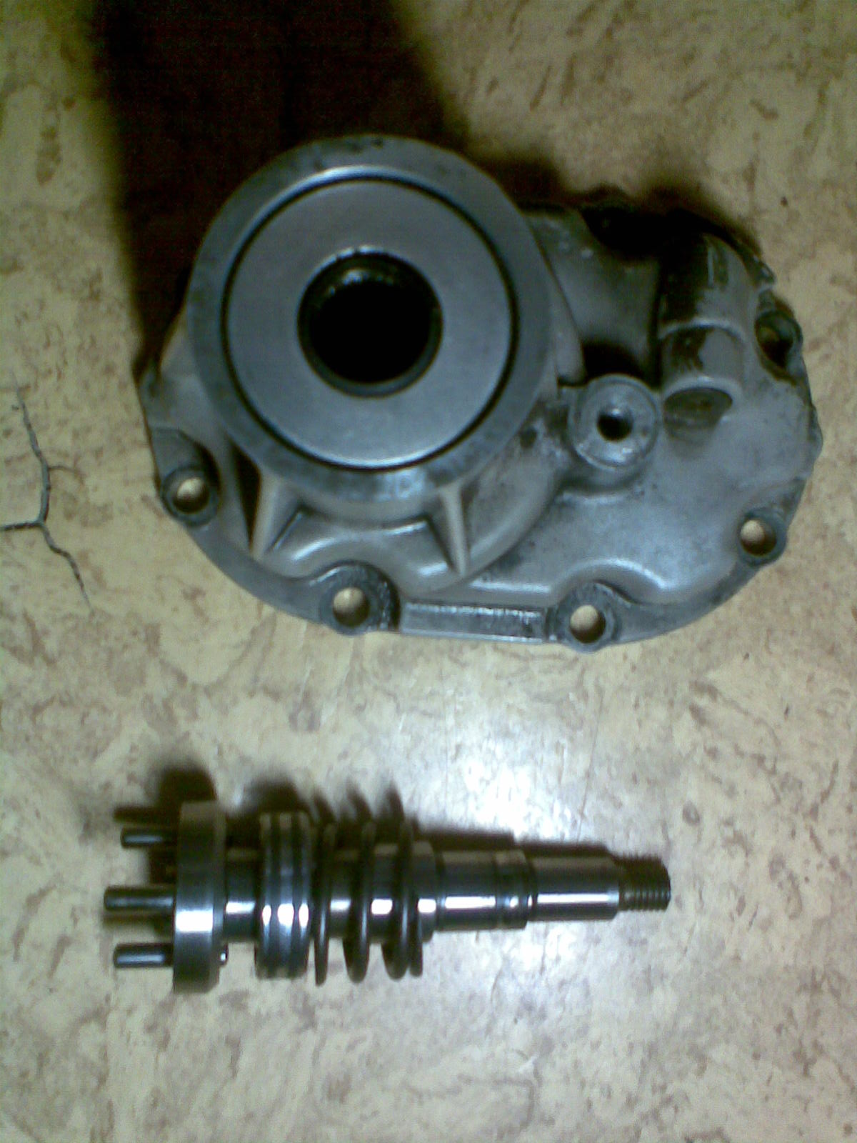

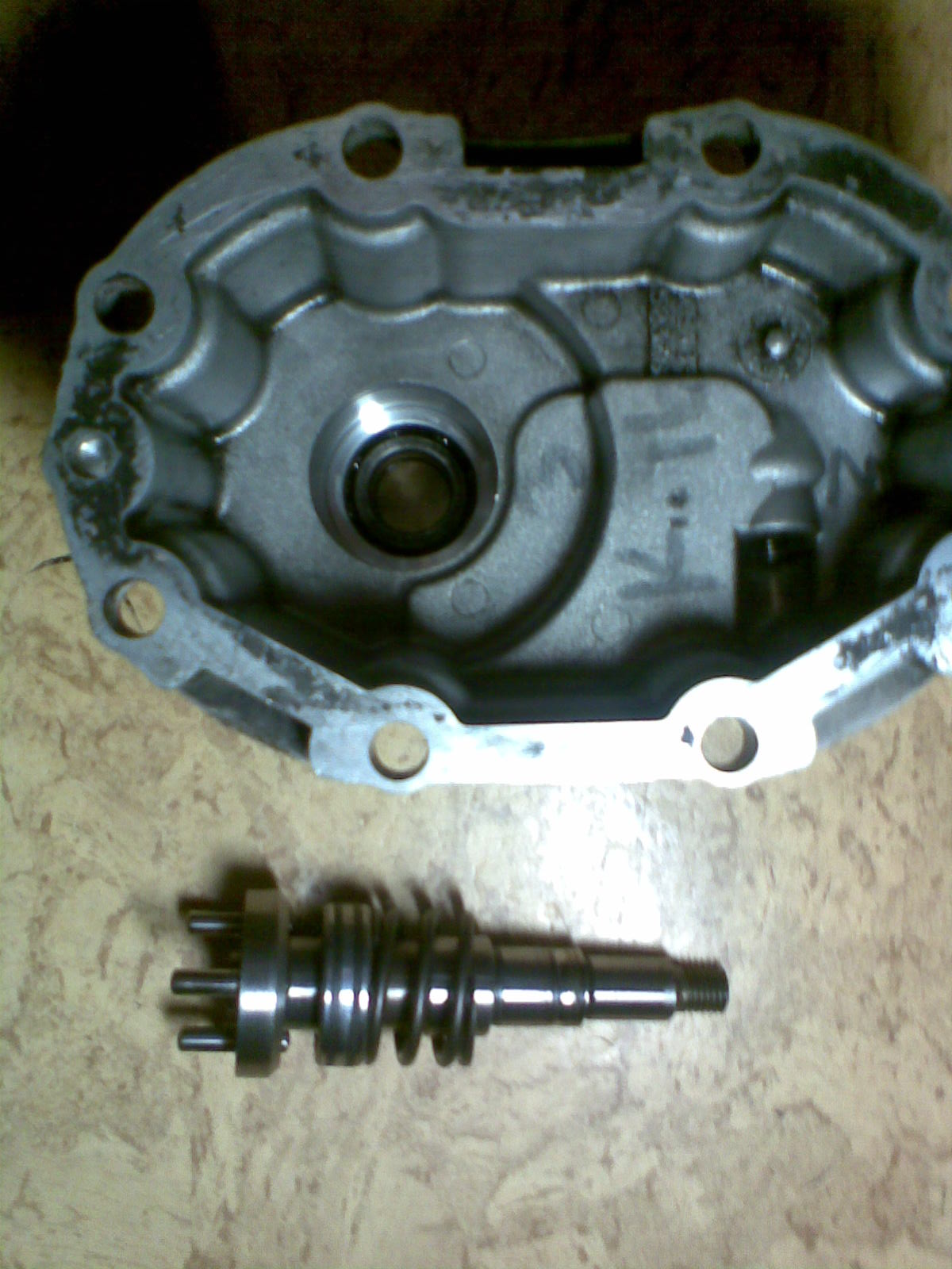

AlexRIV » 29 янв 2009, 19:30
Да не болит у меня с пол бутылки
,с ником Сильвер помог. Ну короче вот
,получилось, один подшипник на валу,второй с сальником внутри остался,щас их вынуть попробую.

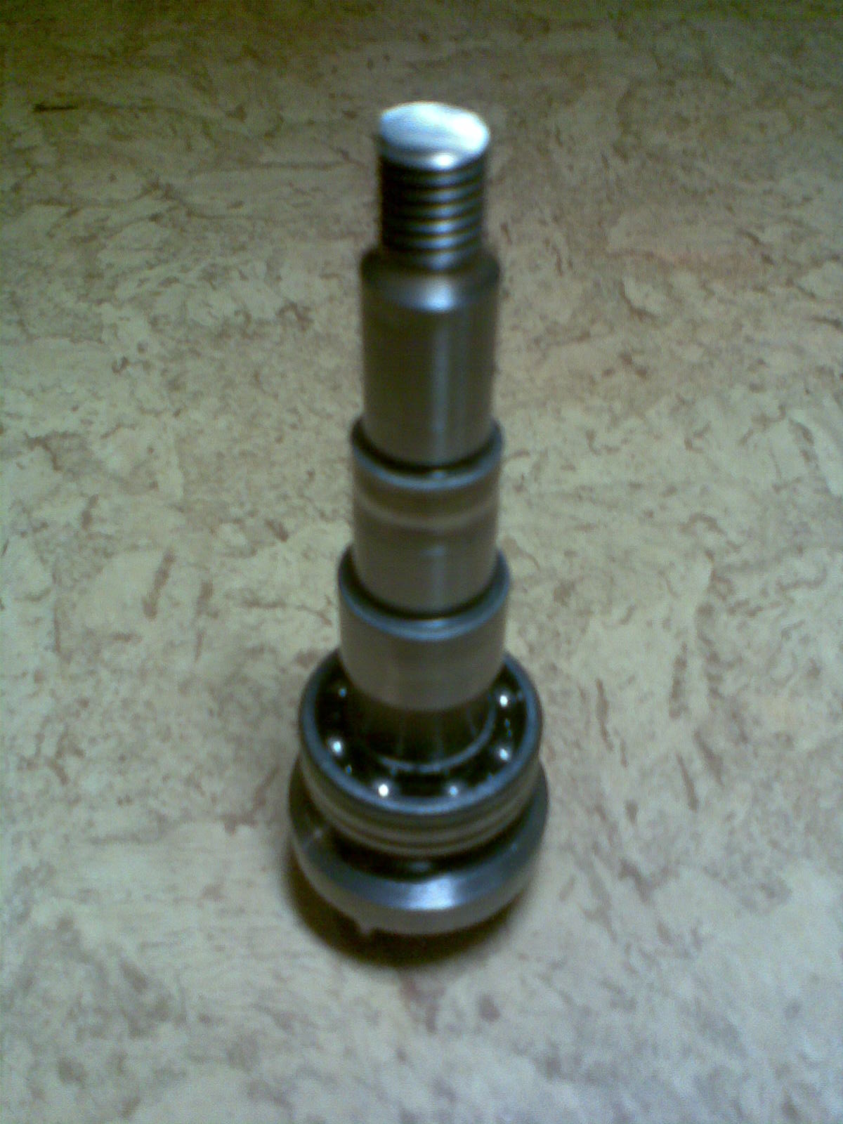

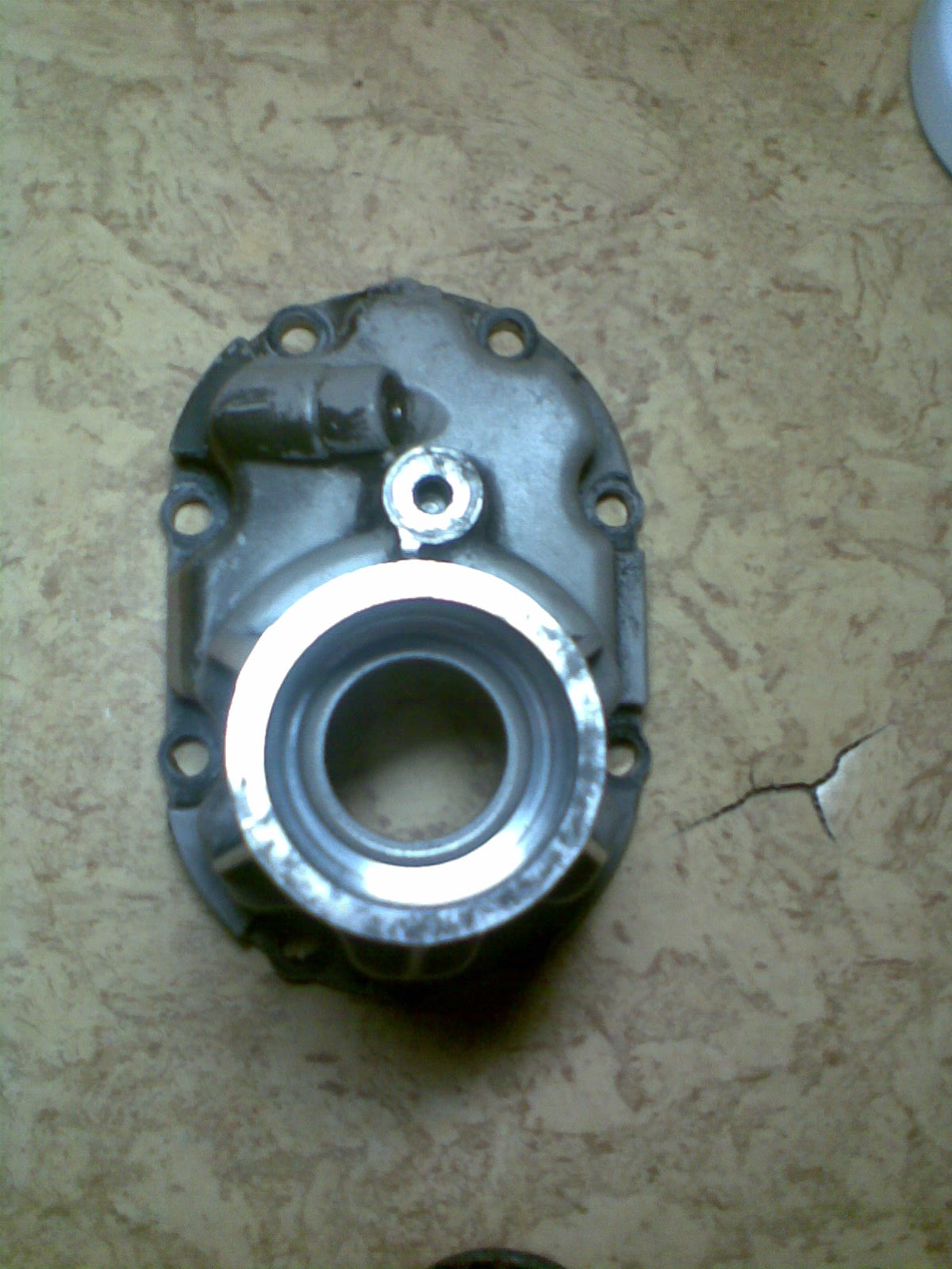

AlexRIV » 29 янв 2009, 20:25
подшипник внутри корпуса вышел вместе с сальником без проблем,как и написано в инструкции взял трубчатый свечной ключ,упер его во внутреннее кольцо подшипника через жопу клюва и несколько раз несильно ударил.получилось вот... да, при внедрении нового подшипника нужно упирать трубчатый инструмент уже во внешнее кольцо,а сверху отдельно поставить сальник.

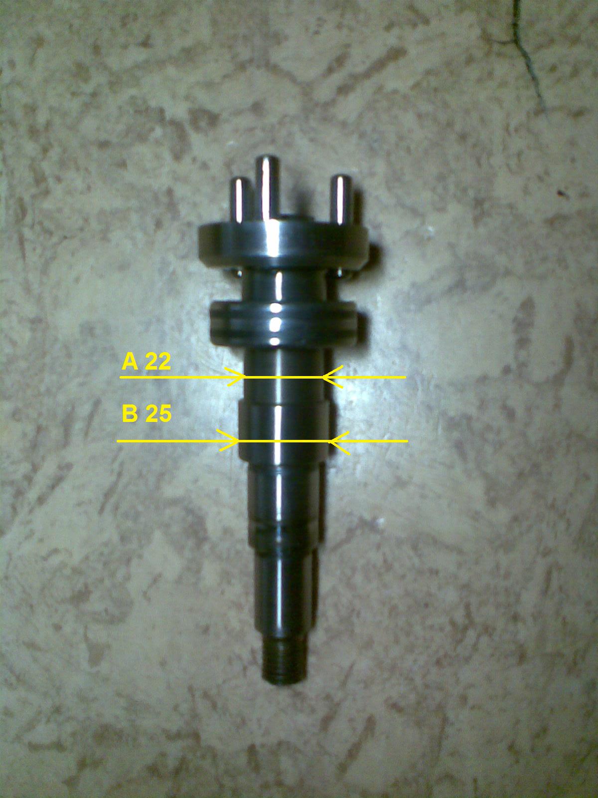

AlexRIV » 29 янв 2009, 20:36
и снова затруднение,вот посмотрите на схеме,диаметр А-22мм, В-25мм, а внутренний диаметр внутреннего кольца подшипника-17мм !!!то есть диаметр вала в том месте где этот подшипник сидит тоже 17 мм,-такой же как участок вала следующий за резьбой. Так как и в какую сторону снимать с вала подшипник если его внутреннее кольцо утоплено в вал?!!

AlexRIV » 29 янв 2009, 20:45
я так понял что в районе подшипника существует некий соединительный кулачок,соединяющий две части вала. каким образом он устроен?как располовинить вал?просто вытянуть одну часть из другой?

Quadra » 29 янв 2009, 20:59
По моему это втулка там запрессована.

AlexRIV » 29 янв 2009, 21:16
Точно нет.вал литой до того места где подшипник
