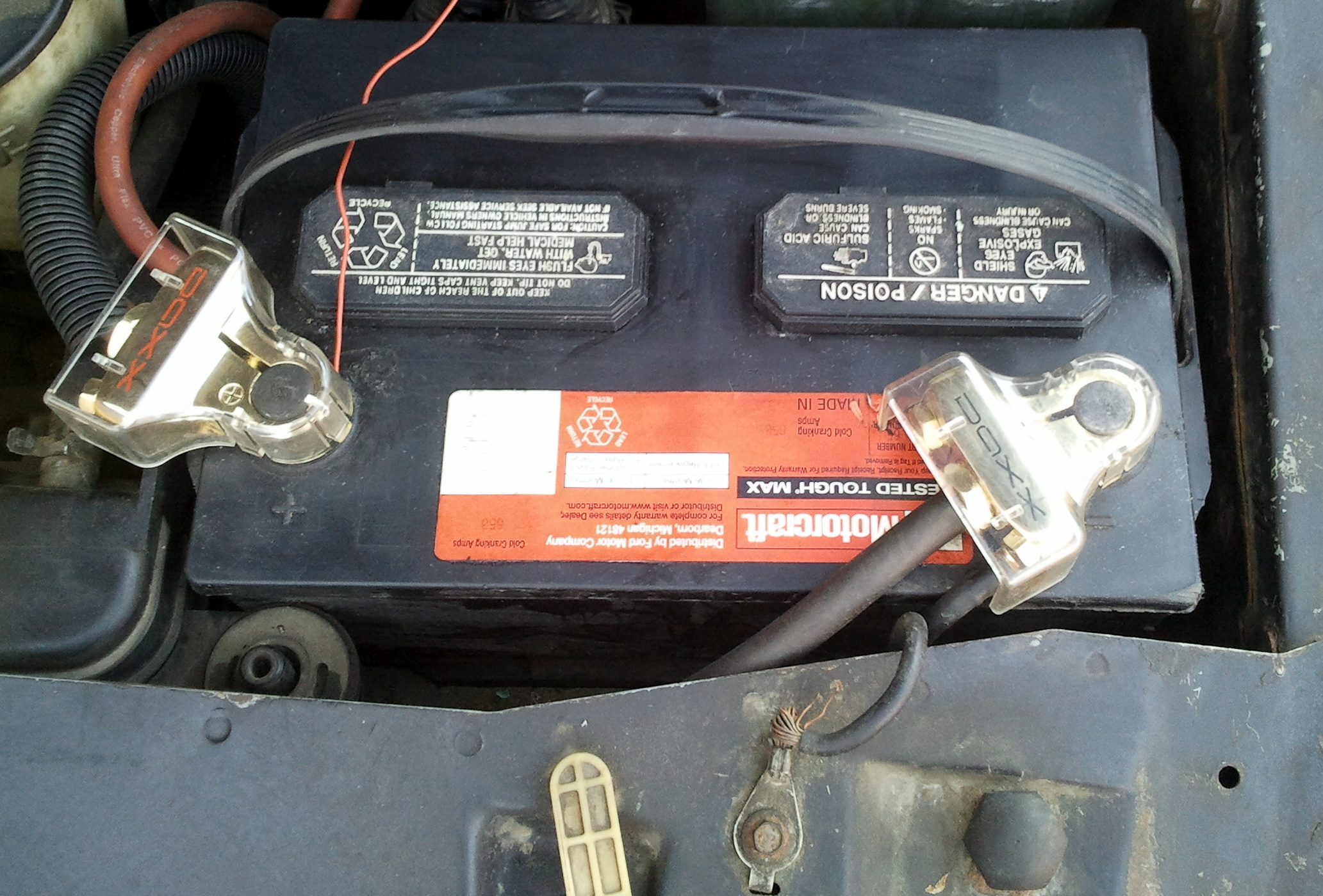

Хочется брать проводку музыки с "+" клеммы аккума. Там дофига кабелей и никакой клеммы не хватает, не говоря об моём эстетическом чувстве :)
Из схемы электропроводки мне помнится, что у марка есть специальный плюсовой выход для дополнительных потребителей. Находится он блоке предохранителей. Стоит ли заморачиваться с переподключением кабеля музыки туда или где-нибудь рядом с аккумом ваять плюсовой распределитель, как это сделано на многих современных авто?
Прошлогоднее фото на тему, что все поняли о чем речь:

Сообщение GoaD » 11 апр 2013, 11:23
Лучше по моему клеммы поставить с доп.выходом 4 га

Miha писал(а):
GoaD писал(а):Лучше по моему клеммы поставить с доп.выходом 4 га
Например?
Я уже отписывался в другой теме
http://www.amavto.ru/forum/viewtopic.ph ... 1&start=60
правда видать из-за паров кислоты от акб, +клемма немного окислилась и покрылась солью :(

Сообщение Miha » 11 апр 2013, 12:28
GoaD писал(а):
Например?
именно от этого я очень хочу уйти, так что не вариант ни разу.
По поводу окисления? Как гена поживает?
Например у меня гена люби перезаряжать акб из-за этого испарения и окислы клемм.
Нечто подобное я бы хотел сделать. Но не на акб, как на большинстве современных авто, а где-нибудь сбоку.

Сообщение GoaD » 11 апр 2013, 12:35
Не понятно от чего ты хочешь уйти?
Гена вполне нормально живет после ремонта, а вот стартер видать пора в переборку отдать, зимой частенько не схватывает.

Сообщение Miha » 11 апр 2013, 12:41
GoaD писал(а):Не понятно от чего ты хочешь уйти?
1. от большой и неудобной в монтаже клеммы на акб.
2. Большого количества проводов на непосредственно на плюсе.

Сообщение GoaD » 11 апр 2013, 12:43
Miha писал(а): Нечто подобное я бы хотел сделать. Но не на акб, как на большинстве современных авто, а где-нибудь сбоку.

Сообщение GoaD » 11 апр 2013, 12:46
Кстати она не такая уж большая и монтаж очень даже удобен. Сейчас у меня торчит два из плюса, под музыку будет еще третий, не так уж и много.
Если ты поставишь распределитель под капотом из него будет торчать еще больше.

Сообщение Miha » 11 апр 2013, 12:57
Общий вид такой:
http://a.a.d-cd.net/fe3cev/960.jpg
http://c.a.d-cd.net/da3cev/960.jpg
http://i48.tinypic.com/2wgd443.jpg
ну а смысл тотже, тока придется больше всякой фигни прикручивать.
смысл как всегда прост, убрать провода от аккума. а в распределители один раз прикрутил и больше не вспоминаешь про них.
