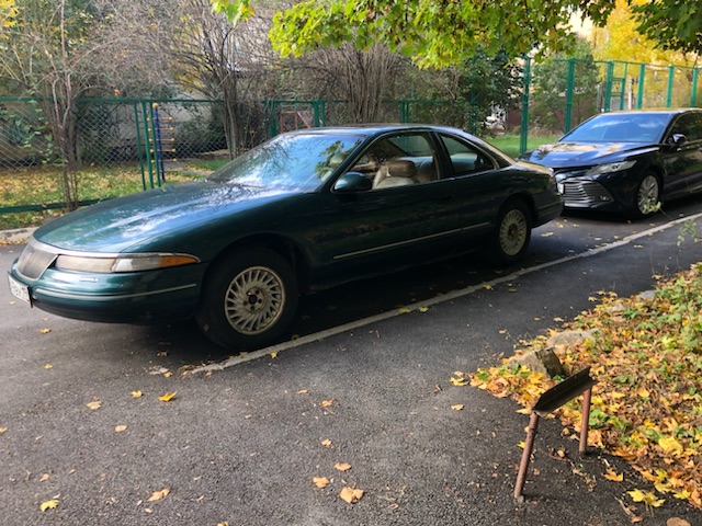

Фото давай))) зелёный небось

Сообщение Andrew26 » 28 окт 2022, 19:07
М писал(а): 28 окт 2022, 18:32 Фото давай))) зелёный небось
Как угадал? 😁
