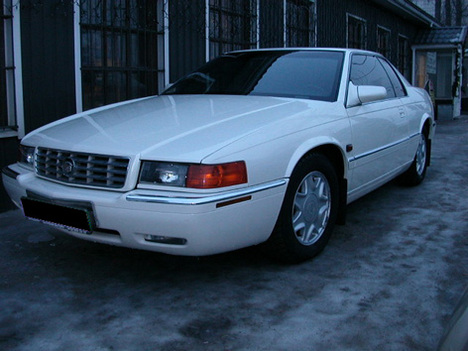

Вообще лучше повесь фото я хоть визуально смогу сказать такой или нет (извини лезть в поиск до скрипа не охота, я и так не вылазию из них).

Сообщение Петр » 01 мар 2006, 10:57
типа вот
