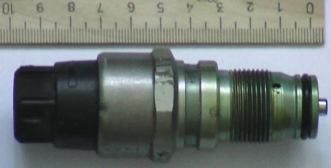

FSV писал(а): Показал и на датчик... кажись с четырьмя контактными площадками.
Этот датчик 2х пиновый.

... обещал написать о ходе ремонта... пока к сожалению новостей почти нет :(
Датчик из Штатов... то ли еще не пришел, то ли на таможне застрял :(
Б/у-шный работать не захотел.
Мне отдали мой. Вот такой он:
