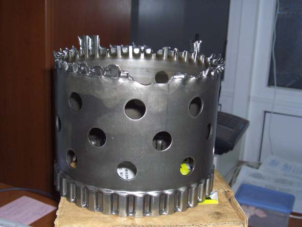

На светофоре трогаясь в горку услыхал хруст и потом загремела коробка как колокол. Дотелепался до дома потихоньку ( 15 км) , снял поддон коробки - лежат ззубья от REVERSE DRUM и стружка конечно. На REVERSE DRUM срезана сторона зубьев, которая заходит на input carrier . До этого коробка вела себя практически безупречно. Каюсь, несколько раз по запарке втыкал драйв на повышенных оборотах. Обратился к спецу, он ввел меня в полное уныние - американские коробки типа отстой, больше 100 000 км не ходят( на моем спидометре 250 000км), проще и дешевле купить новую, а если сделает эту , то гарантия всего месяц. Запчасти мне привезут оригинальные со штатов ( фирма - поставщик в Москве их не нашла), но есть ли смысл? Я в полном ступоре. Сама машина мне нравится, но такие отзывы о коробке :( Пжалста, может у кого есть такая коробка на продажу или запчасти к ней , и насколько слова мастера соответствуют истине? Буду благодарен за любую помощь.

спешу поделиться радостью: Я ЭТО СДЕЛАЛ! Короче, я психанул и взялся за коробку сам и в итоге отремонтировал. Самое смешное - вся работа по самой коробке( и весьма неторопливая) заняла вчистую не более 8 часов. теперь кратенький отчет, мобыть кому пригодится. Во первых спецы уверяли , что снимать можно только через низ , на подъемнике и убирая опорную крестовину с гуром и т.д. , а через верх движок не выйдет. Фигня , вдвоем с приятелем за 2 часа ручной лебедкой выдернули движок через верх как по маслу( правда есть хитрость). Плюс 3 часа на провода, шланги и снятие приводов . Далее привез коробку на работу, выделил отдельное помещение , куда запретил всем входить, разбирал , фотографируя на цифровик , "послойно", записывая где что откуда. Вообще железяка достаточно забавная, разбирается и собирается очень легко и технологично, все от руки , никаких "постучать" и "выпрессовать". Есть нюансы , как и в любом механизме, но все понятно и логично. Сам барабан воткнул быстро( ждал поставки 3 недели), но нашел еще одну пожеванную пластиковую шайбу( это я на эвакуатор пожопил и ехал домой своим ходом) , которую ждал еще 4 недели . Попутно поменял всю подозрительную резину и сальники. Хотел фрикционные диски поменять, но родные как новые . после сборки коробки опять - 3 часа прикрутить к движку и воткнуть оный в машину, 4 часа - провода и шланги. Всю жижу ессно новую везде залил ( исключительно минералку). Неделю пользую по всякому, на всех режимах - все ок. Теперь совсем успокоился и решил отписаться. Я возился с коробкой первый раз в жизни, и опыт небольшой , но если кто попадет в подобную ситуацию, то поделюсь. Ибо ежели кто какую железяку придумал, то другой её завсегда сломать сможет :D (классика). Цепляю фото, чем чреваты старты с дымком и переключение на повышенных.
последствия переключения на реверс до полной остановки
барабан 4т60е.jpg (70.24 КБ) 5879 просмотров
