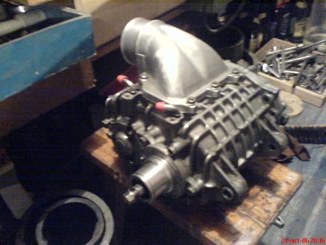

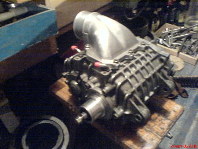

2Махх. Вобщем я понимаю, что ты пока не имеешь четкого представления о том что собираешься с мотором делать, только конечный результат и различные варианты его достижения. Касательно японцев: поищи на япразборках такую "штуку"- приводной компрессор типа РУТС, на нем и муфта электромагнитная стоит. Ставились они на TOYOTАвские моторы 4А-GZE(MR 2, LEVIN...), 1G-GZE(MARK2, CROWN, CHASER...).
На небольших давлениях вполне пользительный прибор.
Помимо этого, очень похоже еще нет понимания процессов в двигателе.
Настоятельно НЕ СОВЕТУЮ. Помимо ОГРОМНОЙ чисто механической работы, работа по настройке этого аппарата будет весьма не простой и недешевой.
