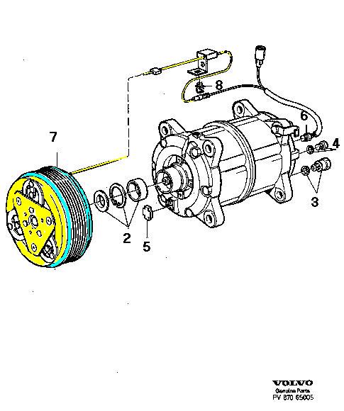

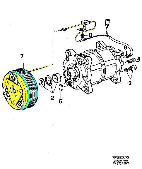

Сержио
Сообщения: 1203
Сообщение Сержио » 21 окт 2007, 18:55
Шкив компрессора кондиционера и есть электромуфта!На ней ремень привода дополнительного оборудования!К ней подходит проводка на разъем,сними ее и компрессор не будет задействован!
Рисунок компрессора :номер 7 -муфта

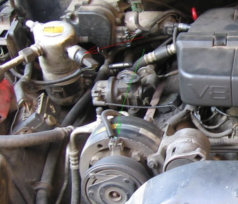

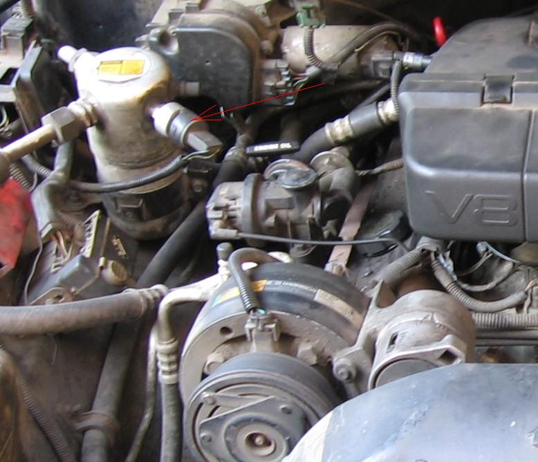

Сообщение AOR » 22 окт 2007, 01:25
Нафиг так сложно? Если муфта не заклинила, скидывай клемму с датчика давления и компрессор не включится. На всех авто почти одинаково выглядит и легко доступно
пример:
Красной стрелкой помечен разъем, который необходимо снять.
(70.29 КБ) 2091 скачивание

Сержио
Сообщения: 1203
Сообщение Сержио » 22 окт 2007, 16:37
Без разницы!Ё :D К Муфте ближе лезть :D Да тем болие Датчик не стоит лишний раз тревожить!Имхо(Тонкий механизм)
(70.94 КБ) 2053 скачивания

AOR
Сообщения: 776
Откуда: Москва и область
Сообщение AOR » 22 окт 2007, 23:27
Да без разницы, конечно, на разных авто удобнее лезть к разным устройствам, где к компрессору, а где нет, с датчика разъем снимать абсолютно безвредно :D
