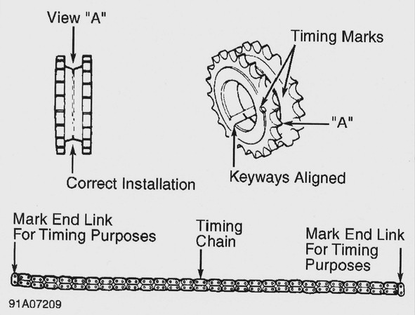

Сообщение Николай Пименов » 30 окт 2007, 23:36
Это? (правда, это на 93 год, но думаю там ничего не изменилось)

Сообщение E » 30 окт 2007, 23:56
Тут как я вижу есть метки на самой цепи, а у меня такое дело- я меняю цепь с одного двигателя на другой(была типа велосипедная, будет морзе), и она пользованная, я там кроме надписей MORSE ничего не узрел, поэтому выставляю по меткам на крышке привода цепи (вмт) и на распредвалах , по ним и ориентируюсь.Только большое подозрение, что при подобной регулировке зуб-другой проскочить плёвое дела, а потом разбирать гемор ещё тот.
Сообщение Николай Пименов » 31 окт 2007, 00:25
Положение шпонок определяет взаимное положение валов. Затем накладываем цепь по прямой ветке (где цепь идет прямо, а не дугой по натяжителю) и попадаем в зубья так, чтобы валы зафиксировалитсь приблизительно в таком взаимном положении. После установки натяжителей - проверить, там еще видно будет, где шпонки.

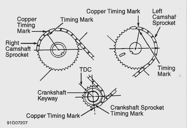

Сообщение Тоха » 31 окт 2007, 12:48
совмести метки,прокрути мотор вручную и повторно проверь метки.
если убежали, то:
1) все сними
2) выкрути свечи (легче двмгло крутить будет)
3) в 1-й цилиндр засунь отвертку и крути колено пока она не поднимется
4) подгони метку-шпонку колена к метке на блоке цилиндров (как на картинке)
5) найди метки на цепях если их нет, то положи цепь на плоскость и пометь крайние звенья
6) одень цепь на звезду к/вала так, чтобы метка на цепи и метка (точка) на звезде совпали. Таким же образом вставь звезду распреда в цепь.
7) поличенную конструкцию установить на мотор так, чтобы она сторона (где башмак и натяжитель) была дугой, а противоположная ровная
8) прижми цепь башмаком и маленькой отверткой упереть лапку натяжителя в башмак чтобя цепь получилась натянутой.
9) вторую сторону собети аналогично
прократи мотор вручную 3-4 раза и если клапана с поршнями не встретились и метки совпали то собирай, должно завестись.

Сообщение Николай Пименов » 31 окт 2007, 12:56
Да, точно - если число звеньев цепи правильное, метки можно самому расставить как на новом рисунке - далее как нарисовано.
