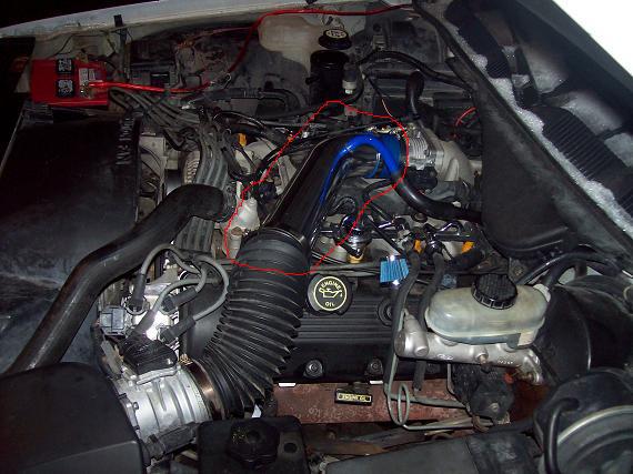

5. Что улучшается установкаой вот такой трубки (на фото)?

- чё дает эта трубка?
- Трубка.JPG (49.29 КБ) 5257 просмотров

5. Ничего принципиального, заметный эффект только от нулевого впуска, а это не он. Впрочем, вид эстетичнее.

5. У кого не спрашиваю, все чешут репу и говорят что типа не понимают чё он может улучшить.

5. Это смотря как выглядит родная конструкция - там могут быть резонаторы для приглушения звука впуска. Тогда чуть заметнее звук+1-2 лошади в моторе, но не более. Ну и всё же внешний вид - не последнее дело (ТАМ).

3. Т.к. трубка синяя чистой воды понты (как я понял) нахрен её.
