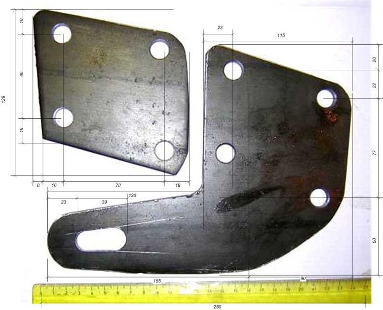

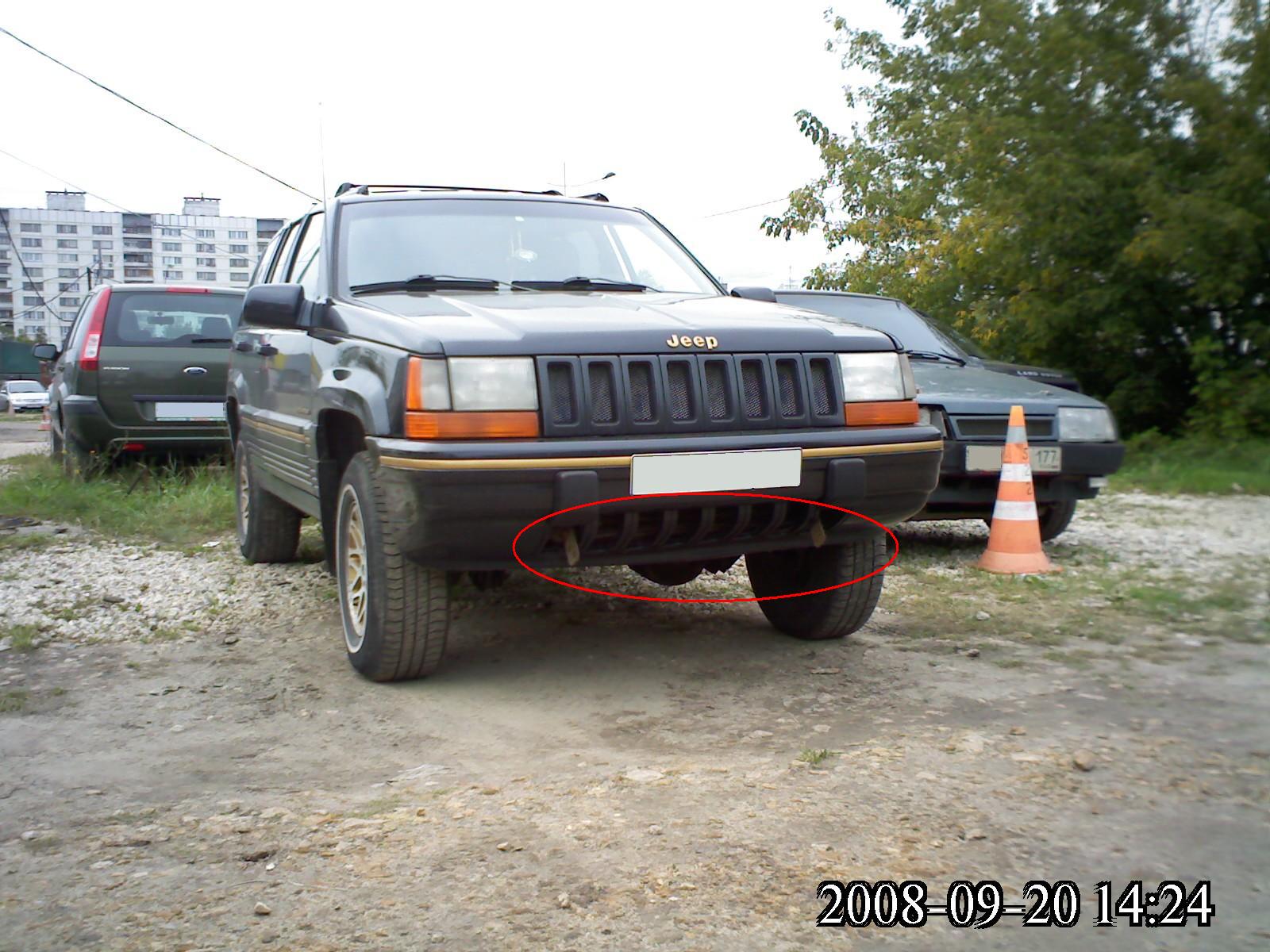

Quadra, такой вопрос, а куда лучше на гранд приварить буксировочную проушину и сзади и спереди?
Сообщение Quadra » 01 мар 2009, 17:13
Mrak писал(а):Quadra, такой вопрос, а куда лучше на гранд приварить буксировочную проушину?
А приварить никуда нельзя :? :( Привинчивается она. Да к тому деталька довольно странной формы. Да еше закладные гайки нужно к специальной пластинке приварить чтобы в нужном месте сидели... Буксировочная проушина у Грандея это вообще песня... :( В среду когда буду на работе (у нас праздники до среды) если не забуду сфоткаю и выложу. А еще был у меня где-то чертеж этой хрени с размерами, попытаюсь найти...
Вот она справа под правой дыркой в бампере
То что через дырку торчит как раз хвостик пластинки с закладными гайками - чтобы можно было пластину туда запихнуть вовнутрь лонжерона и болтами сквозь проушину прикрутить. Дырки под болты с двух сторон передних лонжеронов.

Quadra писал(а): В среду когда буду на работе (у нас праздники до среды) если не забуду сфоткаю и выложу. А еще был у меня где-то чертеж этой хрени с размерами, попытаюсь найти...
будь добр.

Вот еще фотка, опять проушина видна чуть чуть.
Сообщение Quadra » 01 мар 2009, 17:26
Прикинь я ее нашел.

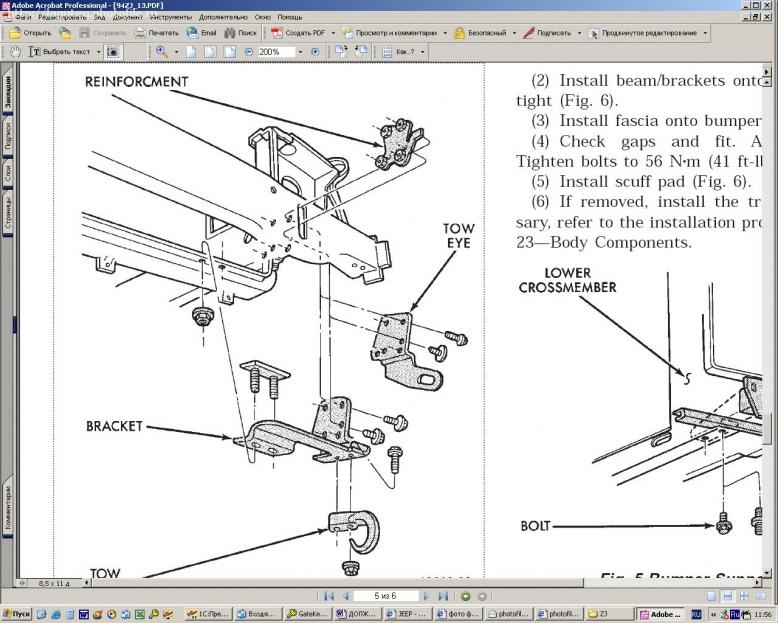

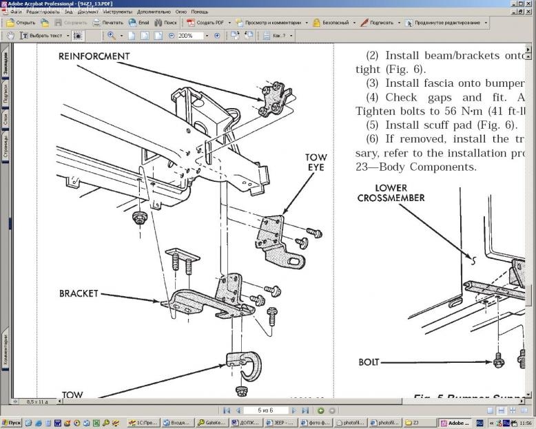

Bombardier
Сообщения: 1220
Сообщение Bombardier » 01 мар 2009, 17:36
а меня кажись они уже стоят, я думал они штатные, а оказывается это кто-то до меня сделал.
проушины
проушины
Сообщение Quadra » 01 мар 2009, 17:38
Они штатные, но идут в виде опции :lol: :lol: :lol: Можешь заказать с ними, можешь без них, а можешь потом заказать и поставить. Безумие какое-то, наверно из рекламных целей не ставят их, ведь это джып, он не застревает и не лометсо :lol: :lol: :lol:

блииин...как все сложно :(
а про задние-оно?
http://www.jeep.auto.ru/Grand_Cherokee/ ... _hooks.htm
