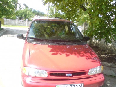

Имеется автомобиль Ford widstarGL с обьемом 3.8 v6, очень большой расход топлива и перебои в работе двигателя!
Двигатель глохнет после переключения автоматической коробки из положени D в N
Падают обороты и движок глохнет!
Что делать?
Какими программами и оборудованием нужно пользоваться для настройки компьютера?
Я живу в Украине, г.Кривой Рог, где от меня ближайший сервис по фордам?
В общем жду любых комментариев, а так же мнений владельцев подобного авто!
Что делать?
