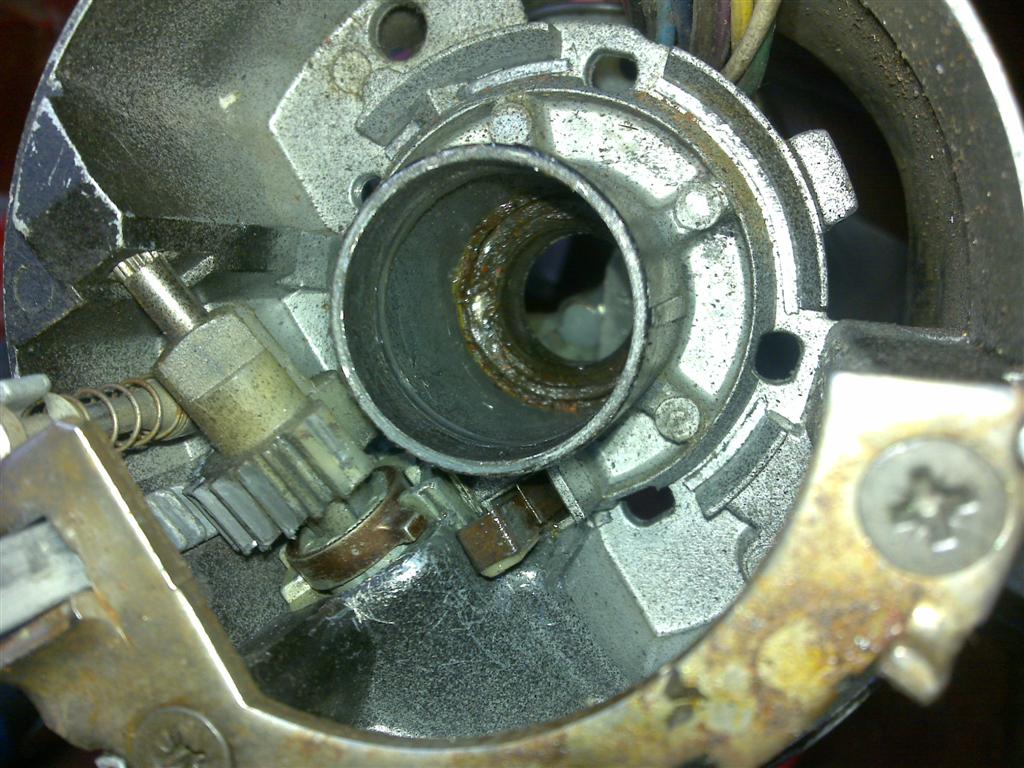

Произошло следующее: начал глючить замок. При чём замок новый, крутиться без проблем. Но в большинстве случаев когда запускаешь стартер, то он начинает крутить постоянно, пока не снимешь клемму. Машина в это время не заводится. Выключение и кручение замка не даёт ничего: стартер маслает, пока не снимешь клемму. Клемму снял-одел, стартер нет крутит. В нормальный момент машина заводится с полоборота.
Разобрал всю рулевую колонку. На замке нет контактной группы, но есть шестерня, которая при повороте ключа толкает какой-то шток...
Как устроенна эта система? Может кто знает или сталкивался с подобным?

Сообщение Николай Пименов » 21 ноя 2009, 18:49
На другом конце штока как раз контактная группа и живет.

Сообщение Николай Пименов » 21 ноя 2009, 20:09
Это вполне стандартная конструкция, почти на всех америкосах так.
Свою не разбирал, но мне чисто интуитивно кажется, что что-то там с шестереночкой не так (как будто зуба не хватает...).
Сообщение monte carlo » 21 ноя 2009, 20:55
Зуба как-раз-то и хватает. Порыл в своих закромах, нашёл вторую разобранную колонку, система и зуб такая же. Завтра доберусь до низа колонки, буду копать дальше. Момент: когда стартер маслает, машина незаводится, что говорит о том, что само зажигание отключено. А иногда схватывает с полоборота, т.е. по-любому с зубом проблем нет.

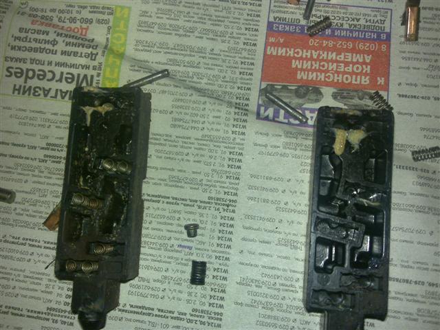

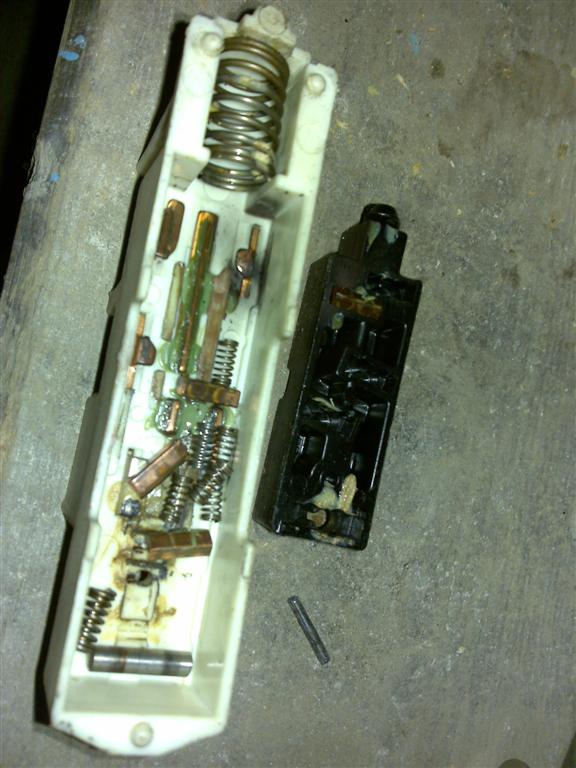

До контактной группы я добрался. Снял. Всё там чётко, несчитая одной выгоревшей пружинки ( на фото по центру). Нашёл в закромах такую же контактную группу. Из двух перебрали одну, прочистили, собрали... То же самое! *ля, в чём может быть причина? Может проблема в стартере?

Сообщение Николай Пименов » 22 ноя 2009, 20:58
Стартер - довольно самостоятельное устройство, он просто при получении напруги крутит мотор. То есть можно например его покрутить просто кинув проводок на втягивающее. И как только этот проводок снимается - тут же отпускает и втягивающее. Если он не отпускает - значит, обрыва цепи не получается.
Контактики в блочке вроде не очень заезженные - может быть всё же есть ещё стартерное реле где-то (схем на ГМ у мя нетути...)
Сообщение monte carlo » 22 ноя 2009, 23:41
НЕТУ *ля... я уже в трансе...Руль снимал зря...Съёмник три дня делал зря... Контактная группа нипричём...*ля... Так в чём проблема?
Я поставил вторую контактную группу, ничего не изменилось. перебрал обе. Из двух сделал одну в идеале. проблема осталась.
В ЧЁМ ПРОБЛЕМА?
