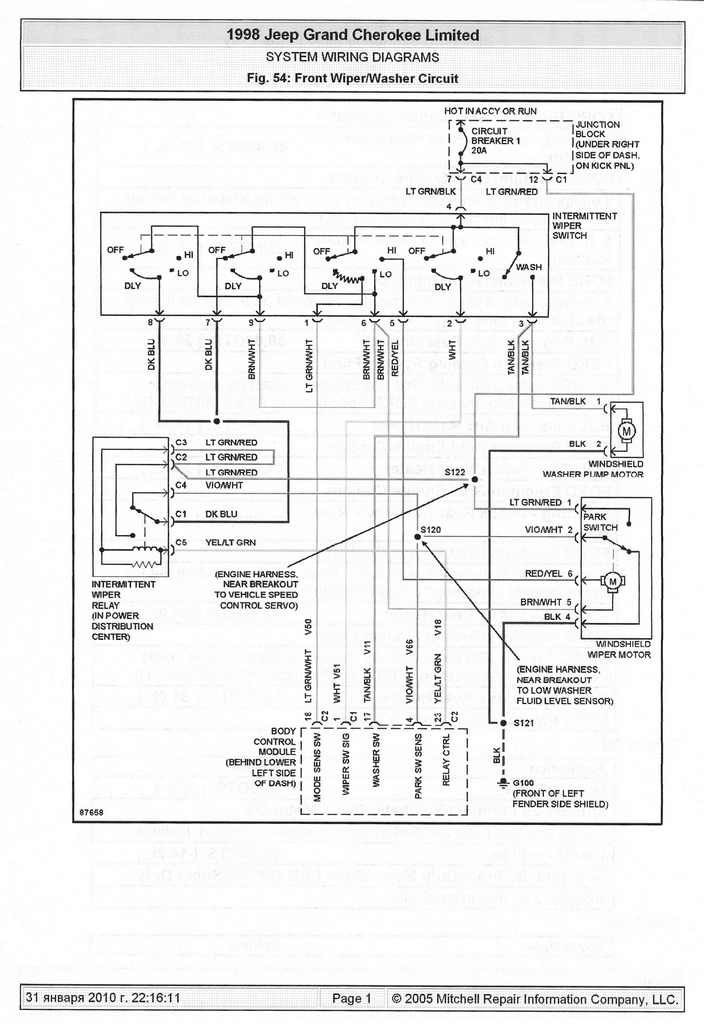

Вобщем потеплело и тут выяснилось что дворники не работают в режиме с задержкой.. на обычном режиме Hi и Lo работают нормально. Собственно в чем проблема? :)
Сообщение Николай Пименов » 31 янв 2010, 15:12
В подрулевом переключателе? Там набор сопротивлений, онипереключаются скользящими контактами, не всегда хорошо.
Второй вариант - блок управления, считывающий эти самые сопротивления.
Более точно разделить проблему можно со схемой.
Да, при выключении дворники паркуются? Или встают где попало?

Схемой что, никто не богат?

Сообщение Николай Пименов » 31 янв 2010, 21:10
Так цепь событий такая: схема - методы проверки (в понятных вариантах - описалова куда лезть и что мерять) - диагноз - лечение.

дворники паркуются как попало :( ... так значит в рулевую колонку лезть ? схема вроде есть.. толку что.. отдельно сопротивления я менять то не буду - мне проще блоком поменять... ладно если никто не в курсе буду разбираться... может вспомню молодость и залезу паяльником.. как никак первое место по радиомонтажу в городе было :D

Dmitry171 писал(а):дворники паркуются как попало :( ... так значит в рулевую колонку лезть ?
Так у тубя не работает режим задержки или дворники останавливаются в произвольном положении? Если останавливаются в произвольном положении, то это контакты в моторе стеклоочистителя. схемку на дворники ща попробую нарыть...

На схемку....

Сообщения: 12249
Сообщение Dmitry171 » 31 янв 2010, 22:29
дворники не работают в режиме задержки, но когда на обычном режиме отключаешь.. они еще и не паркуются :(
Scorp
Сообщения: 616
Сообщение Scorp » 31 янв 2010, 22:34
Dmitry171 писал(а):дворники не работают в режиме задержки, но когда на обычном режиме отключаешь.. они еще и не паркуются :(
Значит проблемы две:
С парковкой - это в мотор
С остальным в переключатель или реле (см схему)

Была аналогичная проблема на марке, оказалось на один провод не подавались 12 в, запитал напрямую с акб срузу все наместо встало :wink:
Сообщение Николай Пименов » 31 янв 2010, 23:43
Проблема одна, забудь про интервальные проблемы, основное - отсутствие парковки. Починишь её - сразу будет работать интервальный режим.
Датчик в моторе (в редукторе точнее). Как правило, отдельно не бывает, ремонту "на коленке" не поддается. Или договариваться с американским разбором, чтоб сняли крышку с датчиком и продали, или рефабришь с Рокавто (минус один - тяжелый. т.е. доставка кусается). Но перед этим понятно проверить, что не отгнило чего (как у GoaD'а). Как разбирать привод и сопутствующее (что под капотом) думаю и так известно.
GoaD'у: при первой же возможности восстанови полноценную схему по мануалу из новых проводов, или у Сашко с разбора отковыряй. Вот эти самодеятельности без предохранителей потом так боком выходят...
