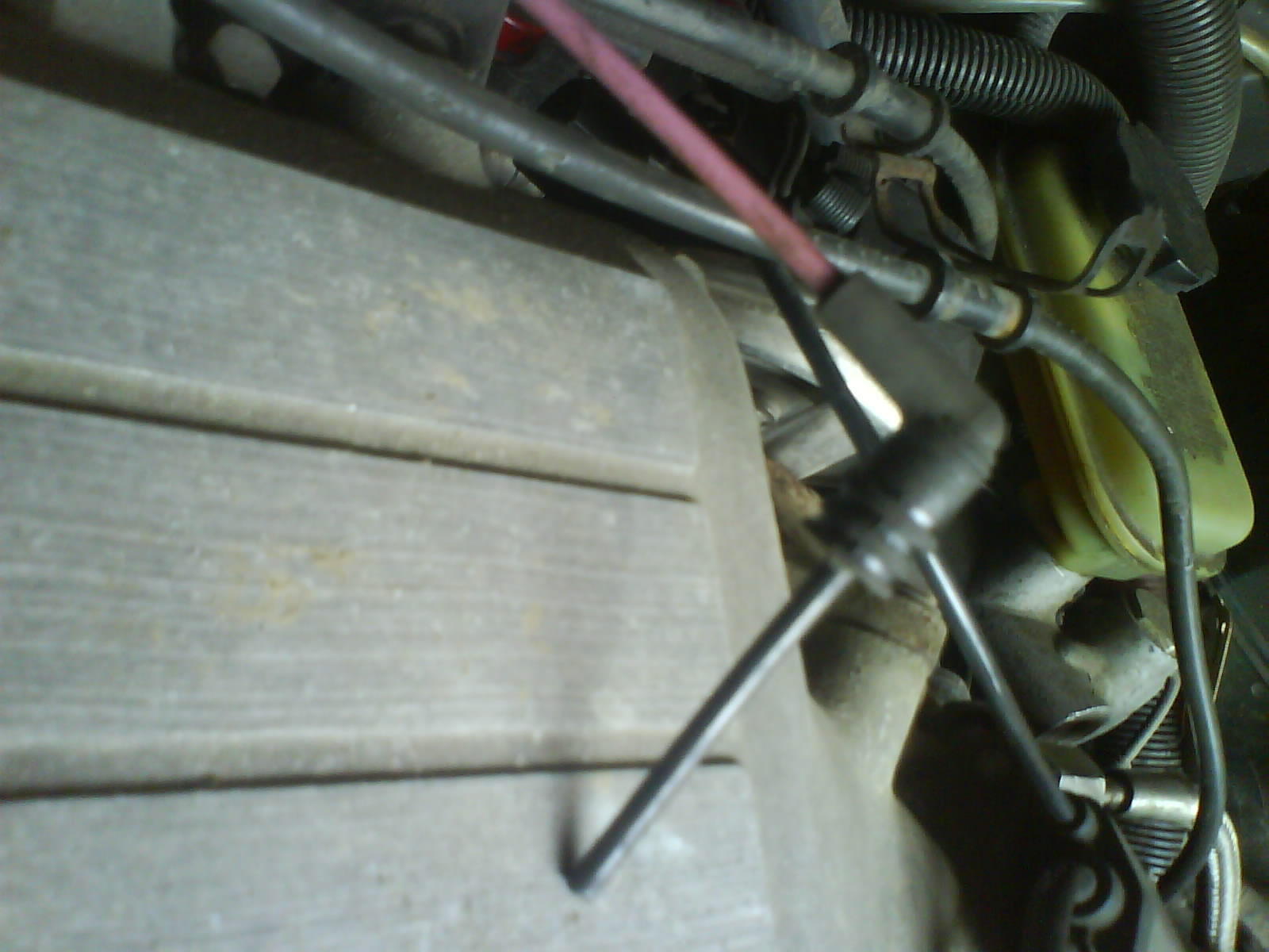

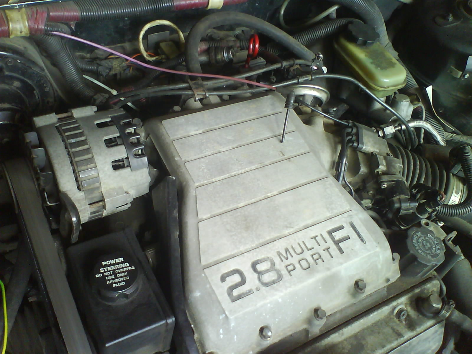

Тут пока вытряхнул полностью салон своего рыдвана, после снятия торпедо, появилась возможность осмотреть наконец печку и ознакомиться с причинами всех замечательных глюков работы обдува. Один безрукий гражданин менял печку, радиатор отопителя - процесс замены история несколько другая и косяки установки уже исправлены. Другой вопрос - заслонка, которая не работает. Причина - вакуумный привод который был просто-напросто заглушен, трубка, выходящая под капот замотана изолентой и залита непонятной субстанцией, непонятно за каким... :evil: При продуве насосом данного трубки-шланчика заслонка печки двигается, работает нормально.
Вопрос - куда, к какому узлу по нормальному должна подключаться эта трубка?
Выходит под капот в районе подстеколья- на фото показана. Может кто подскажет. :)

да ищи любой вакуумник и присоединяй к нему. там нужен только вакуум, управление должно идти с крутилки в салоне

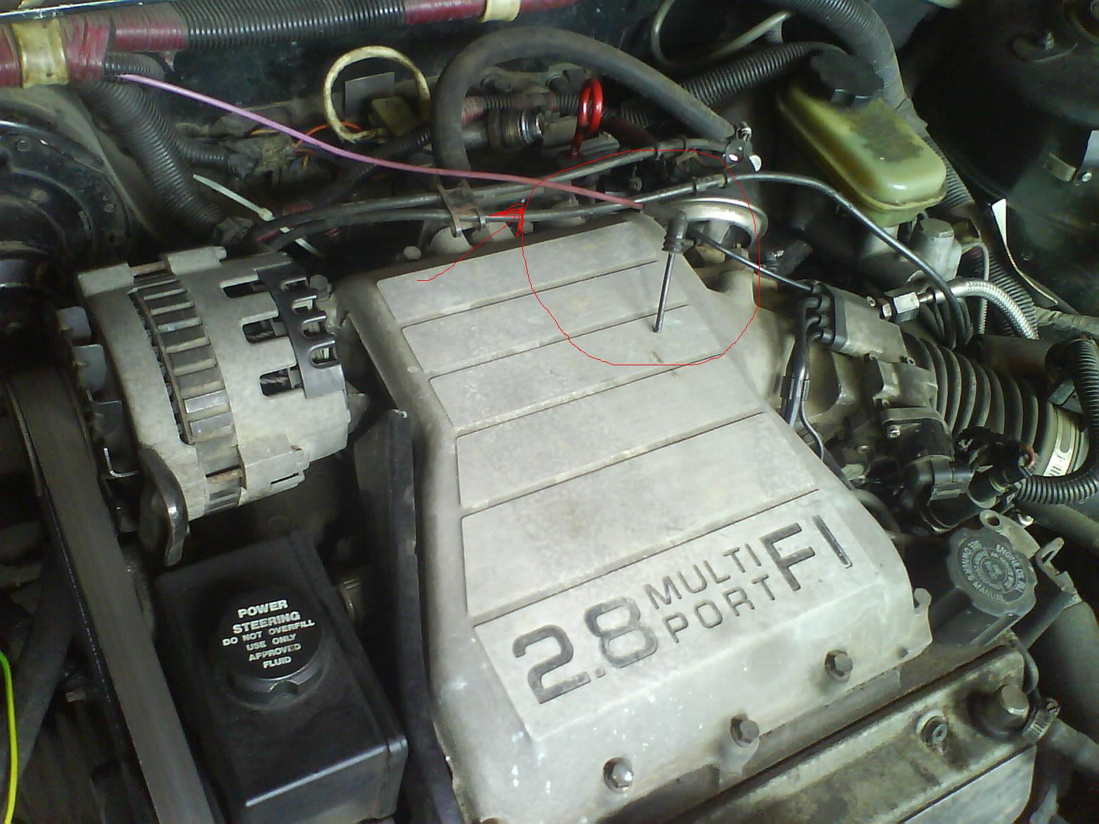

Вакуум этот цепляется к впускному коллектору 100%, после дроссельной заслонки понятно. Сейчас это отверстие обязательно чем-нибудь заткнуто, затычкой - потому как иначе бы обеднение было постоянное. Так что в радиусе длины трубки искать явно непотребную затычку - вот туда он и будет.

ну, там еще может допвакуумный резервуар быть, и может к нему цепляться.
Re: Куда идет вакуумная трубка заслонки печки?
Сообщение Николай Пименов » 04 июн 2010, 17:41
Климат к нему (резервуару) редко, обычно резервуар на улавливание паров бензуса работает, ну ещё бывает на тормоза (т.е. критичные с точки зрения экологии или безопасности вещи) - пишу исключительно к тому, чтобы человек время не тратил, а не ради поспорить :)
Сообщения: 23236
Сообщение игрок » 04 июн 2010, 17:48
резервуар или на тормоза, или на круиз ставится. пары бензина - это из совсем иной песни. и пишу, потому как сам видел, своими глазами :-)
