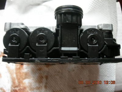

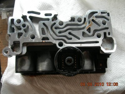

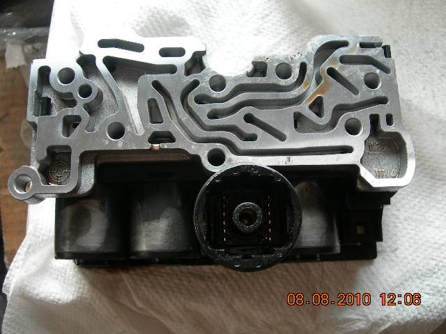

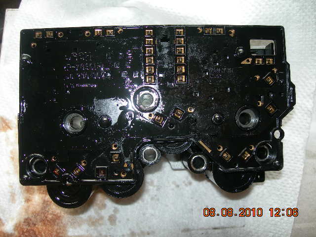

Когда выскакивает ошибка шифт соленоид А,то под замену блок соленоидов.
Ремонту не подлежит.
Ставить только новый.
Можно поставить и не оригинал,он дешевле стоит.
В Москве есть в наличии,но не везде.

У Фордовских коробок на Навигаторах,Эксплорерах с 2000г.
Одна беда - блок соленоидов.Не ходит он как то долго,чем свежее авто,тем меньше продолжительность жизни. :D
У знакомого Эксплорер 2003 года,блок соленоидов поменял ему месяца 3 назад.

Вот как выглядит блок соленоидов от Эксплорера 2003 года.

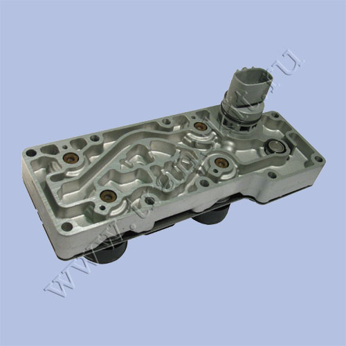

А вот картинка как выглядит блок соленоидов на вашу коробку 4R100.
