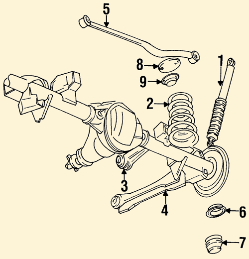

Ряд вопросов Квадре:Quadra писал(а):Мосты крепче (Дана 44) и схема подвески другая - сзади А-плечо вместо панара, ходы больше и луфтуется легче и на больше.
1. чё такое А-плечо?
2. чё такое панара (слышал про тягу Панара, не в курсе что такое)
3. хвалёные квадрадрайвовские блокировки в мостах 2-го Гранда на 1-й Гранд переставить можно? мосты-же по сути одинаковые?

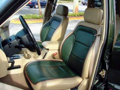

красотищаЛамер писал(а):Тоже видал такой двухцветный с красной полосой, ооооочень понравился, хотелось-бы такой.Quadra писал(а):Ну это европейская приблуда - на многих евроавто так выделяли более спортивные модели.Dmitry171 писал(а):ага, мне нравится как смотрится, особенно если салон не затерт..а вот полоса красная - все портила...
На оверлендах какие салоны?

- Quadra
- Сообщения: 3956
- Откуда: София, Болгария
1.Это синяя хреновина на картинке. Она не позволяет мосту свободно премещаться влево-вправо.Ламер писал(а): Ряд вопросов Квадре:
2. Тяга Панара это то же самое что и А-плечо, только работает по другому. В принципе это палка которая одним концом закреплена на кузове а другим на мосту. Она не позволяет мосту самостоятельно двигатся влево-вправо. НО! тат как при ходе подвески вверх вниз угол между тягой и осью заднего моста изменяется то соответственно тяга раскачивает кузов влево-вправо при ходе вверх-вниз подвески. (Этого можно избежать используя вместо тяги Панара А-плечо что и сделали на WJ)
№5 на схеме панар
3. Варилоки нельзя поставить на ZJ-еевские мосты, там стоят спереди Дана 30 сзади Дана 35, а на WJ Дана 44. Можно поменять мосты в сборе, но тогда нужно переваривать точки крепления рычагов и амортов и тп. Нах нужно?

Согласен, гемор, согласен для заднего моста, но передние мосты, всё-равно одинаковые. А если 1-й Гранд с 44-м задним мостом, то и с ним проблем никаких.Quadra писал(а):1.Это синяя хреновина на картинке. Она не позволяет мосту свободно премещаться влево-вправо.Ламер писал(а): Ряд вопросов Квадре:
№5 на схеме панар
Варилок отдельно с моста на мост не ставиться? Почему только мосты в сборе?

- Quadra
- Сообщения: 3956
Все равно мосты другие. Кассеты диффов другие, соответственно полуоси другие и тд. Если уж так приспичило блокировку ставить на ZJ то тогда покупается кит от Superior axle и впихивается туда вместе с полуосями подшипниками и прочей требухой. Правда это будут не Варилоки, а на выбор либо ARB, либо Детрой локер, что не есть то же самое, но все же.....
