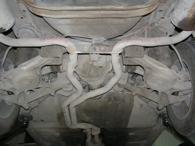

Друзья пообщался немного с одним Американцем ,так он мне говорит что отсутствует у меня какая-то хрень на задней подвеске!
Нука погляди-те где и что
Балка что-ли???
- Сообщения: 28351
- Откуда: Самара
Сообщение
Николай Пименов » 10 фев 2009, 08:55
РоднЫй вы наш, у тебя полностью отсутствует стабилизатор поперечной устойчивости, как класс, со всеми причиндалами

Хорошо если места крепления втулок к подрамнику не повреждены...
Кто - понятно, кто-то из предыдущих владельцев (ну или мастера в сервисе, что вряд ли). А зачем - втулок не нашел, или резинок на стойки стабилизатора, а оно гремело - вот и снял. чтоб тихо было.

Николай Пименов » 10 фев 2009, 10:25
artmen'у: должно выглядеть как на фотах, помечено желтым.
