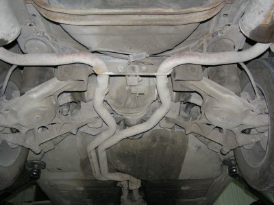

Друзья пообщался немного с одним Американцем ,так он мне говорит что отсутствует у меня какая-то хрень на задней подвеске! :shock:
Нука погляди-те где и что
Балка что-ли???
Сообщение Николай Пименов » 10 фев 2009, 08:55
РоднЫй вы наш, у тебя полностью отсутствует стабилизатор поперечной устойчивости, как класс, со всеми причиндалами :shock: :shock:

Сообщение Dmitry171 » 10 фев 2009, 09:42
действительно :? ... интересно кто его снял и зачем?
Сообщение Николай Пименов » 10 фев 2009, 09:54
Хорошо если места крепления втулок к подрамнику не повреждены...
Кто - понятно, кто-то из предыдущих владельцев (ну или мастера в сервисе, что вряд ли). А зачем - втулок не нашел, или резинок на стойки стабилизатора, а оно гремело - вот и снял. чтоб тихо было.

Сообщение Николай Пименов » 10 фев 2009, 10:25
artmen'у: должно выглядеть как на фотах, помечено желтым.

Сообщение Николай Пименов » 10 фев 2009, 14:36
И даже причину этого действа (лопания) на иносайтах владельцев выяснили - попала внутрь трубки вода - всё, приплыли, сгниет, потом сломается.
И ещё это не отменяет факта, что у artmen'а реально нет стабилизатора.
