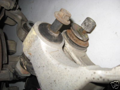

Те самые втулочки, которые я пытался найти отдельно!
Видать придётся только рычаги менять :evil:
Сообщение Николай Пименов » 05 мар 2009, 16:43
Это те самые втулочки, красиво запрессованные (или вваренные, ну "ввулканизированные") в нижние рычаги. По задумке производителя, замена не предусмотрена.
А конкретный экземпляр, хоть и выглядит вроде ничего, имеет некий "пробег", так что хз что там за состояние резины. Запросто может быть хорошее, запросто может быть "пересушенное".

И всё-таки я упустил одну втулочку из виду
Друзья номерок детальки подскажете? :wink:
Сообщение Николай Пименов » 06 мар 2009, 20:30
Это втулки кулака (в котором крутится ступица) нижняя, она же втулка нижнего рычага НАРУЖНАЯ.
Их там по 2 на сторону, все 4 одинаковые. В продаже встречаются, как полиуретан, так и резина.

Это она и есть ACDELCO Part # 45G11001
Значит таких всего4 штуки нужно,2 на левую и 2 на правую сторону :wink:
Сообщение Николай Пименов » 06 мар 2009, 21:20
насчет кода не уверен, счас посмотрю...
Сообщение Николай Пименов » 06 мар 2009, 21:23
Не, это наружный верхнего рычага, а не нижнего...

Ага вот оно?
45G11000
Сообщение Николай Пименов » 06 мар 2009, 21:53
http://supercoupeperformance.com/partBr ... partId=240
Это полиуретановый комплект.
Написать - договорится про только 4 нижних.

Ага понял ,этот комплект из 6 втулок будет как-раз на обе стороны
В добавок к тем что ты мне расписывал
ACDELCO Part # 45G11000 ACDELCO Part # 45G11001
Просто внешне мне показалось что втулки идентичны
Сообщение Николай Пименов » 07 мар 2009, 00:52
вот этот комплект, плюс внутренний верхний сайлент, плюс Компенсаторы (2). Это то, что точно продается и меняется.
Если менять те, что из вот этого набора - СТРОЖАЙШЕ следовать инструкции!!!

Николай а как конкретно нужно это менять?
Перевод туговат у меня с сайта :wink:
Сообщение Николай Пименов » 07 мар 2009, 05:22
Там фишка в затяжке: затягивается не при авто, стоящем на земле, а в том же положении, в котором было с завода. Это относится только к этим 2 нижним, остальное - как обычно на стоящем авто.
Подробный перевод технологии - чуток позжее, может, числа 10-го (напомни).
