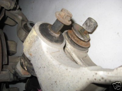

artmen » 05 мар 2009, 14:01
Те самые втулочки, которые я пытался найти отдельно!
Видать придётся только рычаги менять
- Сообщения: 28351
- Откуда: Самара
Сообщение
Николай Пименов » 05 мар 2009, 16:43
Это те самые втулочки, красиво запрессованные (или вваренные, ну "ввулканизированные") в нижние рычаги. По задумке производителя, замена не предусмотрена.
А конкретный экземпляр, хоть и выглядит вроде ничего, имеет некий "пробег", так что хз что там за состояние резины. Запросто может быть хорошее, запросто может быть "пересушенное".

И всё-таки я упустил одну втулочку из виду
Друзья номерок детальки подскажете?
- Сообщения: 28351
- Откуда: Самара
Сообщение
Николай Пименов » 06 мар 2009, 20:30
Это втулки кулака (в котором крутится ступица) нижняя, она же втулка нижнего рычага НАРУЖНАЯ.
Их там по 2 на сторону, все 4 одинаковые. В продаже встречаются, как полиуретан, так и резина.

- Сообщения: 28351
- Откуда: Самара
Сообщение
Николай Пименов » 07 мар 2009, 00:52
вот этот комплект, плюс внутренний верхний сайлент, плюс Компенсаторы (2). Это то, что точно продается и меняется.
Если менять те, что из вот этого набора - СТРОЖАЙШЕ следовать инструкции!!!

- Сообщения: 28351
- Откуда: Самара
Сообщение
Николай Пименов » 07 мар 2009, 05:22
Там фишка в затяжке: затягивается не при авто, стоящем на земле, а в том же положении, в котором было с завода. Это относится только к этим 2 нижним, остальное - как обычно на стоящем авто.
