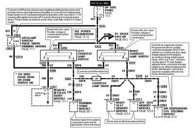

Такая же беда. Упал Марк. Не качает компрессор. Полностью опустился зад и частично перед. Прочитал тему, вроде как задний датчик слетел. Подскажите, что может полететь и куда лезть? И если полетел задний датчик, то почему сел перед? Может накрылся компрессор или реле? До этого все работало исправно. Последнее время травило заднее левое колесо, думаю, что клапан или соленоид. Mark VIII, 1993 год. Помогите, чем можете.

Ага, как обычно, все ждут меня
Одна подушка спустила - спустит и вторая (т.е. передняя или задняя) на той же оси. Если это спереди - задние почти не спустит, там датчик один, перекос не так замечает. Если это сзади - в процессе выравнивания немного стравит передние. Датчик разумеется проверить, как на целостность установки, так и на выходно сигнал (все рекомендации и схемы тут или рядом, я всё постил). А потом с результатами "обмеров-осмотров" - обратно сюда.
Причем если слетает передний датчк - подушку перекачивает, потом пишет "проверьте подвеску". Если задний - похоже наоборот (там датчик с обратной установкой), но при слете датчика - спустят обе подушки (ЗАДНЕГО, у передних - какой слетел - тот и перекачает) равномерно до упора, потом напишет "проверьте".

НИКОЛАЙ,УМЕНЯ СЕЛ ВЕСЬ,ПРИЧЕМ ,ЗАД ДО ЭТОГО БЫВАЛО И ПЕРЕКАЧИВАЛО.Николай Пименов писал(а):Ага, как обычно, все ждут меня
