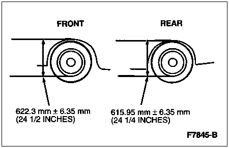

Оно "кануло в лету" при последнем крушении форума :) А второй раз я это не возьмусь писать - там буквов очень много. Но если кратко - на заведенном двигателе хлопни водительской дверью - и померяй от края крыла до нижней точки диска - должно быть 24 1/4 дюйма (двадцать четыре и четверть) у задних колес на ровной площадке. Если больше - придется мне писАть ещё раз...

Сзади от кромки крыла до низа диска - 24 с четвертью ДЮЙМА. Плюс-минус четверть дюйма - пиал же уже раза три!

Николай а впереди тоже 24 с четвертью ДЮЙМА?
Это скока в сантиметрах будет? :?:
Сообщение GoaD » 09 июл 2009, 12:01
mark trim height
mark trim height

Я правельно понял?
Чем выше поднять верхнею опору ,заднего датчика
Тем она сядет ниже :?:
Сообщение Николай Пименов » 10 июл 2009, 15:25
Да, там и спереди и сзади - "обратная логика" - опору вверх (верхнюю сзади и нижнюю спереди), машина вниз.

Сделал всё как написано
Машинка стала пониже
А вот сздади один хрен левая сторона чуть повыше будет :(
Иногда появляется Check air Ride System
Что же делать?
