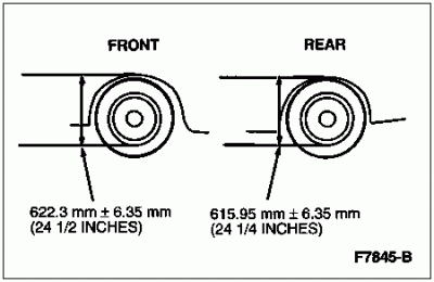

А второй раз я это не возьмусь писать - там буквов очень много. Но если кратко - на заведенном двигателе хлопни водительской дверью - и померяй от края крыла до нижней точки диска - должно быть 24 1/4 дюйма (двадцать четыре и четверть) у задних колес на ровной площадке. Если больше - придется мне писАть ещё раз...

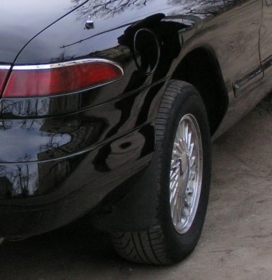

artmen » 02 июл 2009, 21:10
Больше не то слово
Вот фото!
Как будет время напишешь?

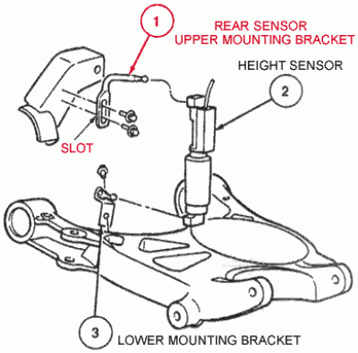

Зарляни пока слева сзади на датчик высоты и его опоры - как выглядит. Фотка приветствуется.

Вот вспомнил про интересный ресурс
http://www.markviii.org/LOD2/sensorlowe ... earbracket
По задней подвеске, упоминается что не на всех моделях был подвижный верхний ползунок ,для датчика
Кажется у меня именно тот случай!
А что же делать тогда?
Какой просвет сзади должен быть по мануалу?
- Сообщения: 28351
- Откуда: Самара
Сообщение
Николай Пименов » 07 июл 2009, 00:08
Он на всех такой, ибо регулировка есть на всех. Это паз для регулировки "нуля" подвески - соответственно, при некоторых манипуляциях может сдвинуться (или понуться).
Сзади от кромки крыла до низа диска - 24 с четвертью ДЮЙМА. Плюс-минус четверть дюйма - пиал же уже раза три!

Николай а впереди тоже 24 с четвертью ДЮЙМА?
Это скока в сантиметрах будет?

- mark trim height

Вот спасибо

Дюймы в мм умеет переводить любой сотовый. Просто я по памяти написал, дюймы легко запоминаются, а мм кривое число, да ещё с дробными.

Я правельно понял?
Чем выше поднять верхнею опору ,заднего датчика
Тем она сядет ниже
- Сообщения: 28351
- Откуда: Самара
Сообщение
Николай Пименов » 10 июл 2009, 15:25
Да, там и спереди и сзади - "обратная логика" - опору вверх (верхнюю сзади и нижнюю спереди), машина вниз.

artmen » 18 июл 2009, 13:42
Сделал всё как написано
Машинка стала пониже
А вот сздади один хрен левая сторона чуть повыше будет
Иногда появляется Check air Ride System
Что же делать?
Мерить напряжение на соленоиды ?
