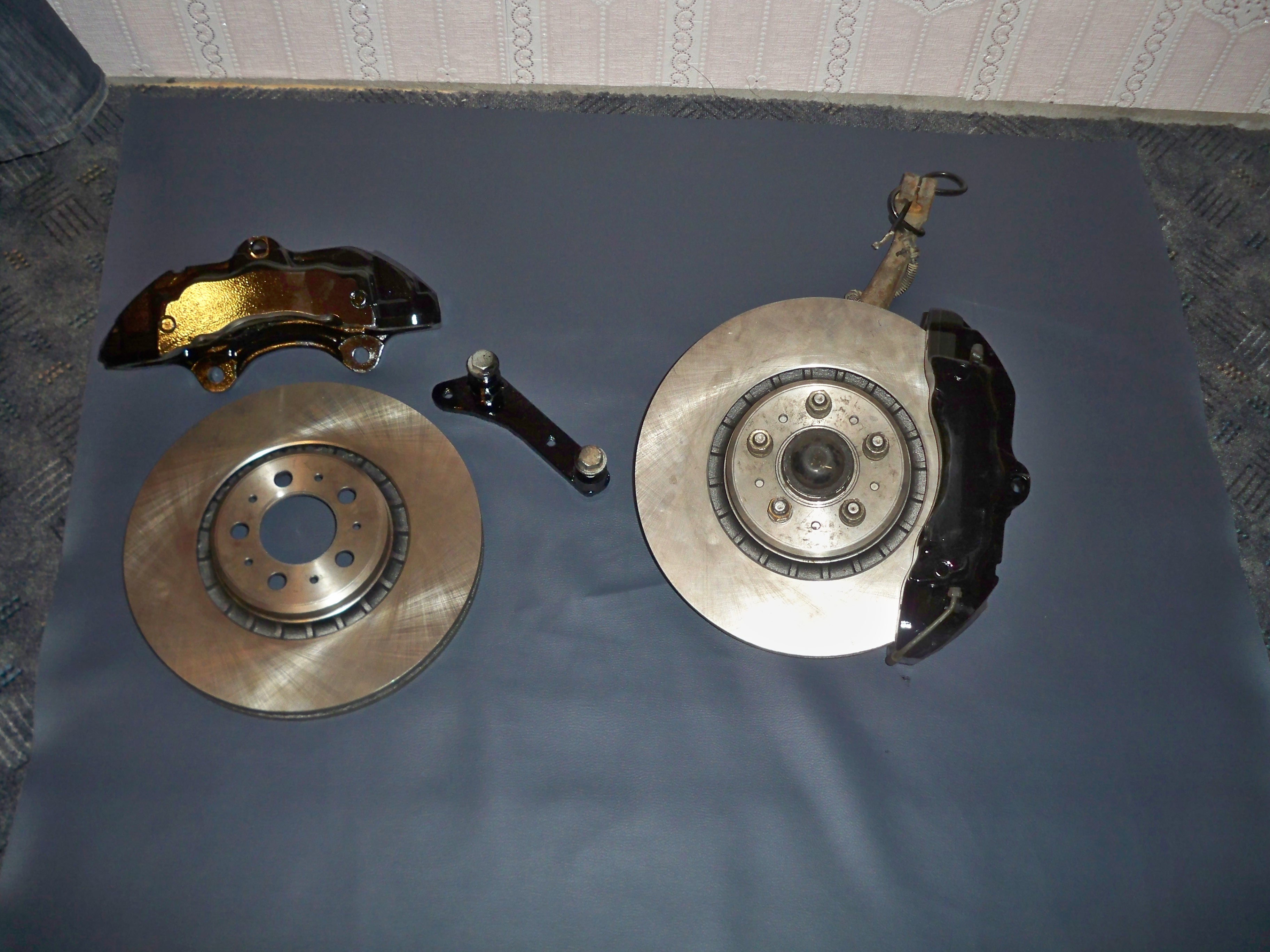

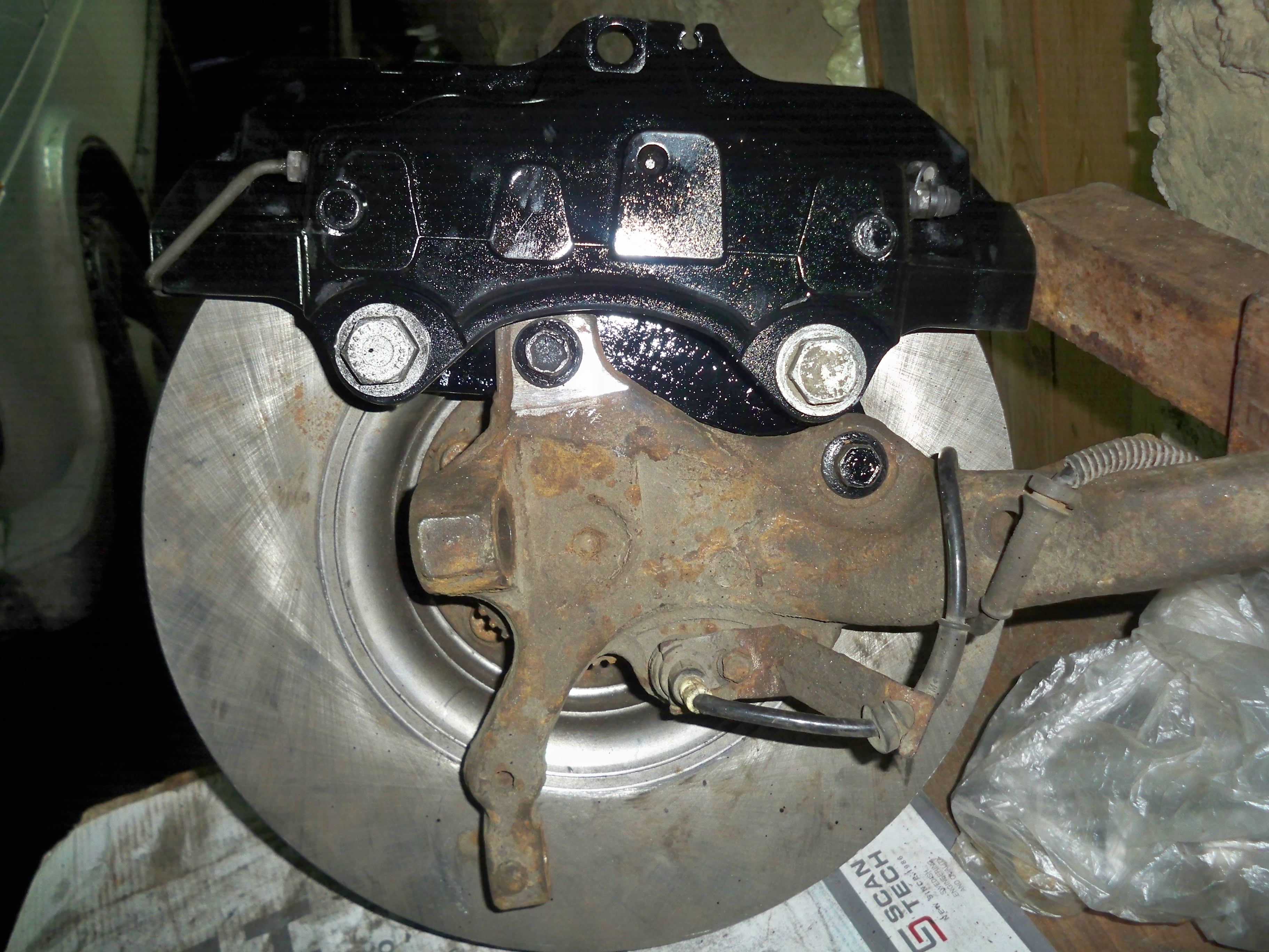

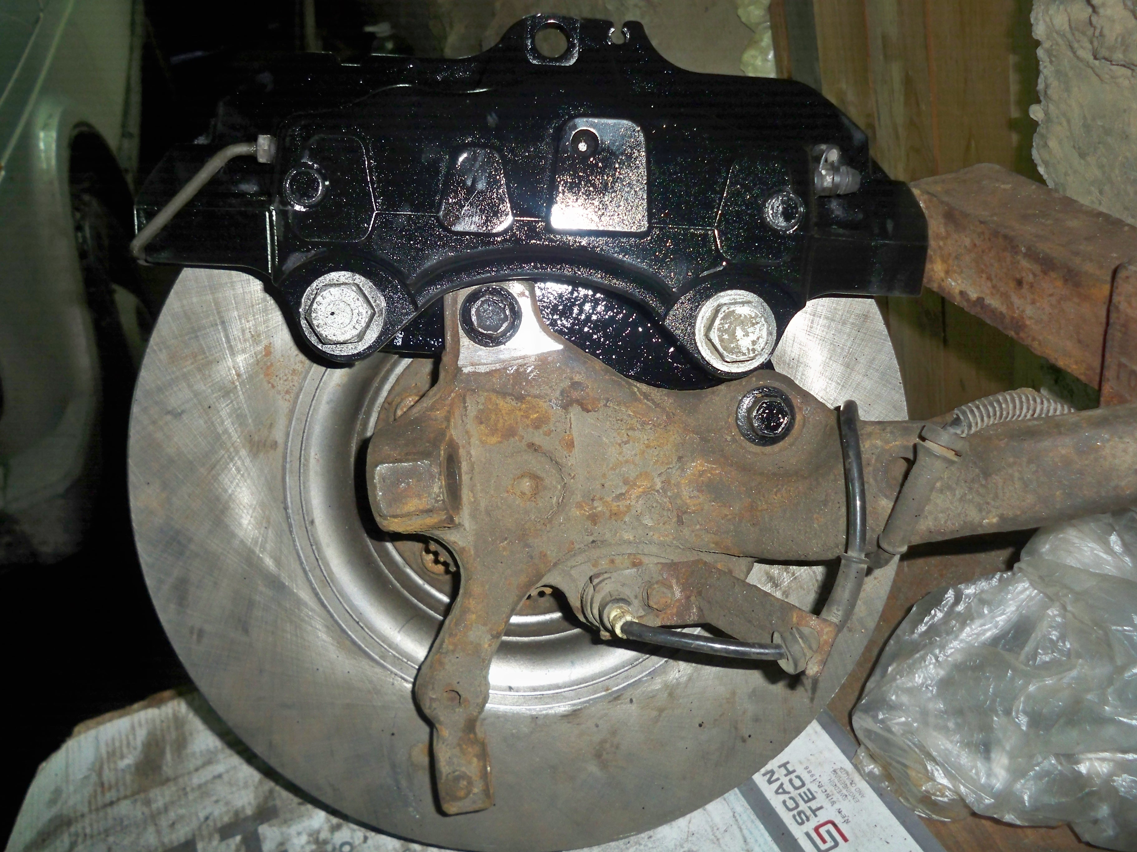

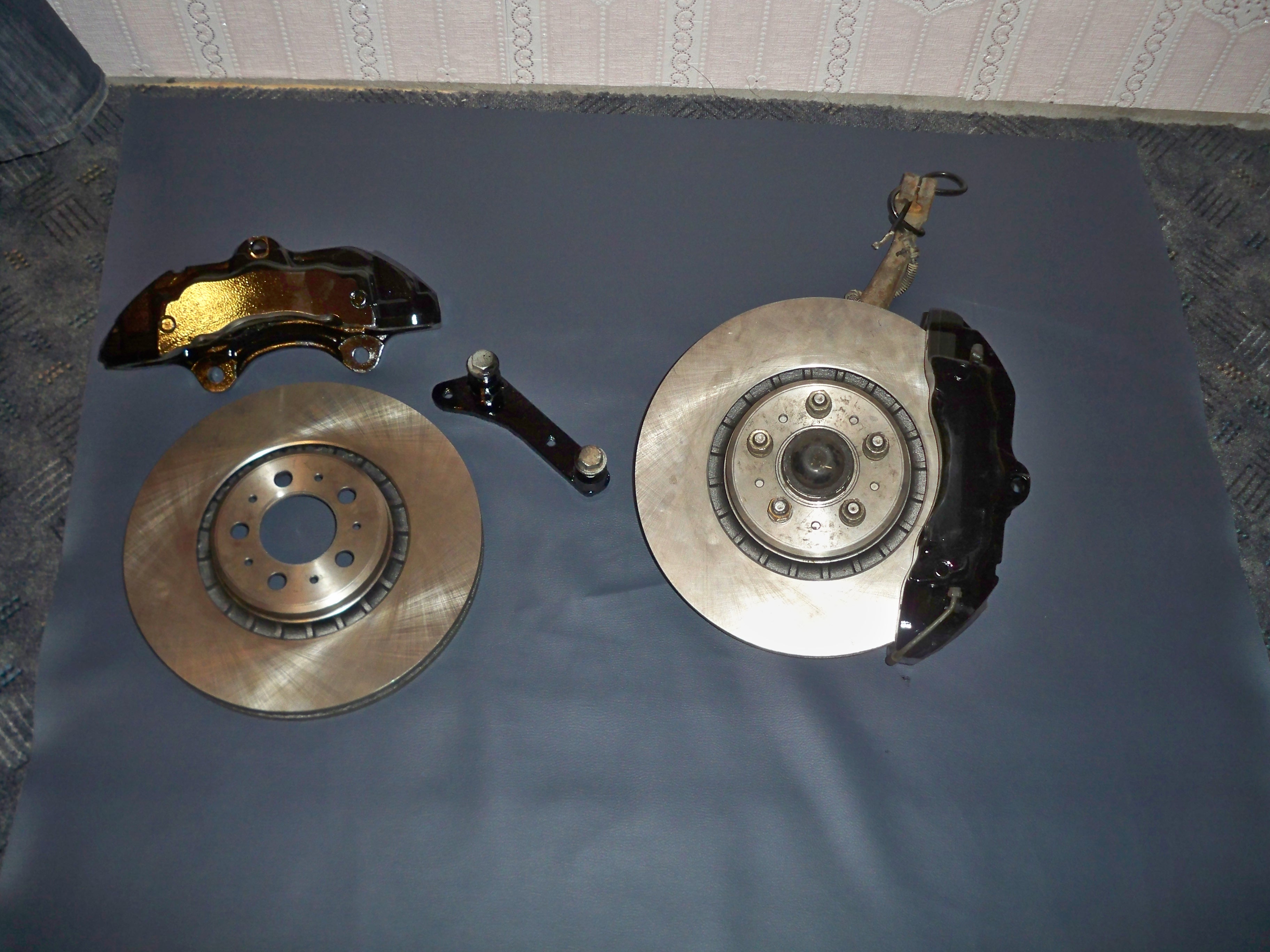

Некоторые уточнения.
Комплект передних тормозов.
1. 2 тормозных диска 330 мм.
2. 2 тормозных суппорта Brembo 6 поршней
3. Комплект передних колодок Hawk (керамика, не керамика на выбор) размер Д*Ш 175*80 (Stock 115 *65).
4. 2 армированных тормозных шланга.
5. 2 пластины крепления суппортов к поворотному кулаку. (Для крепежа используется 4 болта Stock (12мм ) 4 дополнитеных в комплекте 16мм)
Для установки комплекта необходимы дополнительные работы с поворотным кулаком (сверления отверстия).
Ниже более подробные фото компонентов системы и на ступице.
С комлектов тормозов используется диск димаметром не менее 17 дюймов.
Для проверки диска колесного. Тормозной суппорт выступает наружу на 55мм на расстоянии 110 мм от центра диска.
Существует комплект задних тормозов увеличенного диаметра.
В комплект входят
1. 2 диска тормозных 320мм
2. 2 переходных пластины для крепления суппорта с крепежом
3. 2 армировынных тормозных шланга
В комплект входят

Воот, это наш "Ам-Авто Биг Брейк Кит"!!! В противовес америкосовскому. Не хватает только указать, от какого авто потом покупать диски/колодки, но это мелочь.
А теперь вопрос: А АНАЛОГИЧНО не получится 4-х поршневые от какого-нибудь европейца (это же от европейца?) приживть на родные или около того диски (и тормозные, и колесные)? Потому как чудится мне, что уже от этого (приличные колодки+приличные суппорта) ситуация УЖЕ поменяется к лучшему, при сохранении дезигна (родные колеса) и денех (не надо менять резину, диски, тормозной дсик, возможно ступицы и т.п.). Причем немаловажным считаю именно дезигн - потому как владелец Марка=маньяк (как правило, хэ
