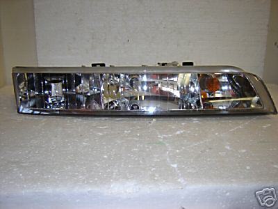

Из Наших кто ставил, единогласно говорят, что с ксеноном однозначно лучше чем с обычными лампами. Если же все равно такой вариант не катит, то можно другие (тюнинговые) фары купить на е-бае но стоить будут от 600 баксов за штучку.

http://cgi.ebay.com/ebaymotors/NEW-OEM- ... enameZWDVW
вариант под полировку
http://cgi.ebay.com/ebaymotors/1996-Lin ... enameZWDVW
